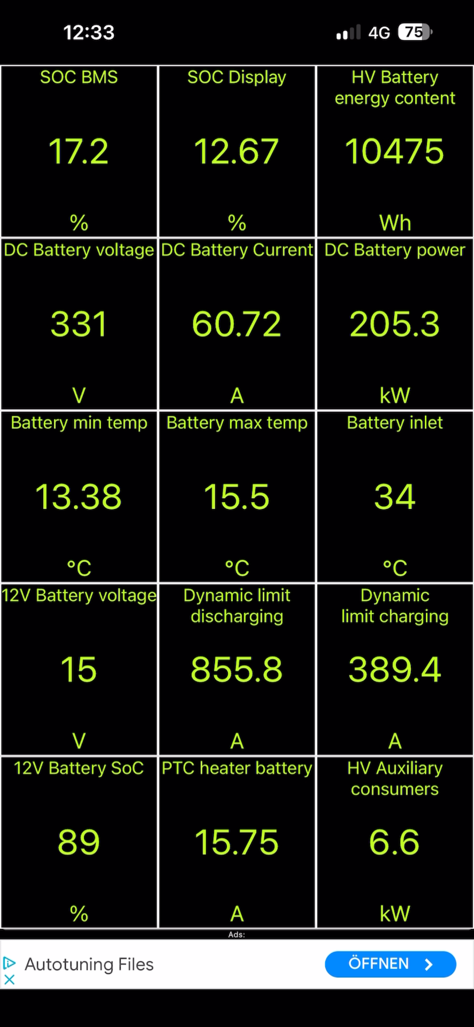

Fahre einen 24er RS und da erreicht man die Leistung vom normalen 85er mit kaltem Akku erst bei gut 10-15% SOC (Display Anzeige).
Leistung wird erst bei um die 40% relevant reduziert.
