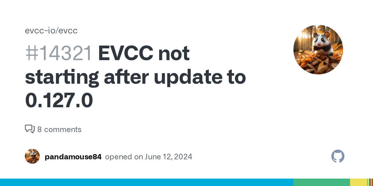

  • Ich verzweifele mal wieder an der Zusammenarbeit zwischen evcc und meiner Elli Wallbox (Skoda Connect). Heute Morgen habe ich evcc auf die aktuelle Version 0.127.0 aktualisiert. Danach startet evcc nicht mehr. Es kommt immer der Fehler "cannot create charger wallbox". Ich habe schon die Wallbox getrennt und neu verbinden. Keine Abhilfe.
    Hat jemand eine Idee, was ich tun könnte?
  • Geht wohl gerade einigen so mit der Elli Box.
    EVCC not starting after update to 0.127.0 · Issue #14321 · evcc-io/evcc
    Describe the bug EVCC is not starting after having updated to 0.127.0 Steps to reproduce Update to 0.127.0 Have a look at the logs Configuration details # open…
    github.com
    Ist ein Downgrade bei evcc möglich? Oder evtl. ein Backup einspielen?

  • Bei Docker kann man angeben, welche Image-Version er nehmen soll.
  • Danke schon mal. Downgrade habe ich gerade gemacht. Leider ager mit der v0.126.0 das gleiche Problem, er findet die Wallbox nicht. Die ist aber an und laut Wallbox auch mit dem EMS, also mit evcc, gekoppelt, aber nicht verbunden. Ich verzweifele. Das ganze Problem hatte ich schon mal. Irgendwann ging es dann mal wieder, aber ich weiß nicht warum, mehr so Zufall.
