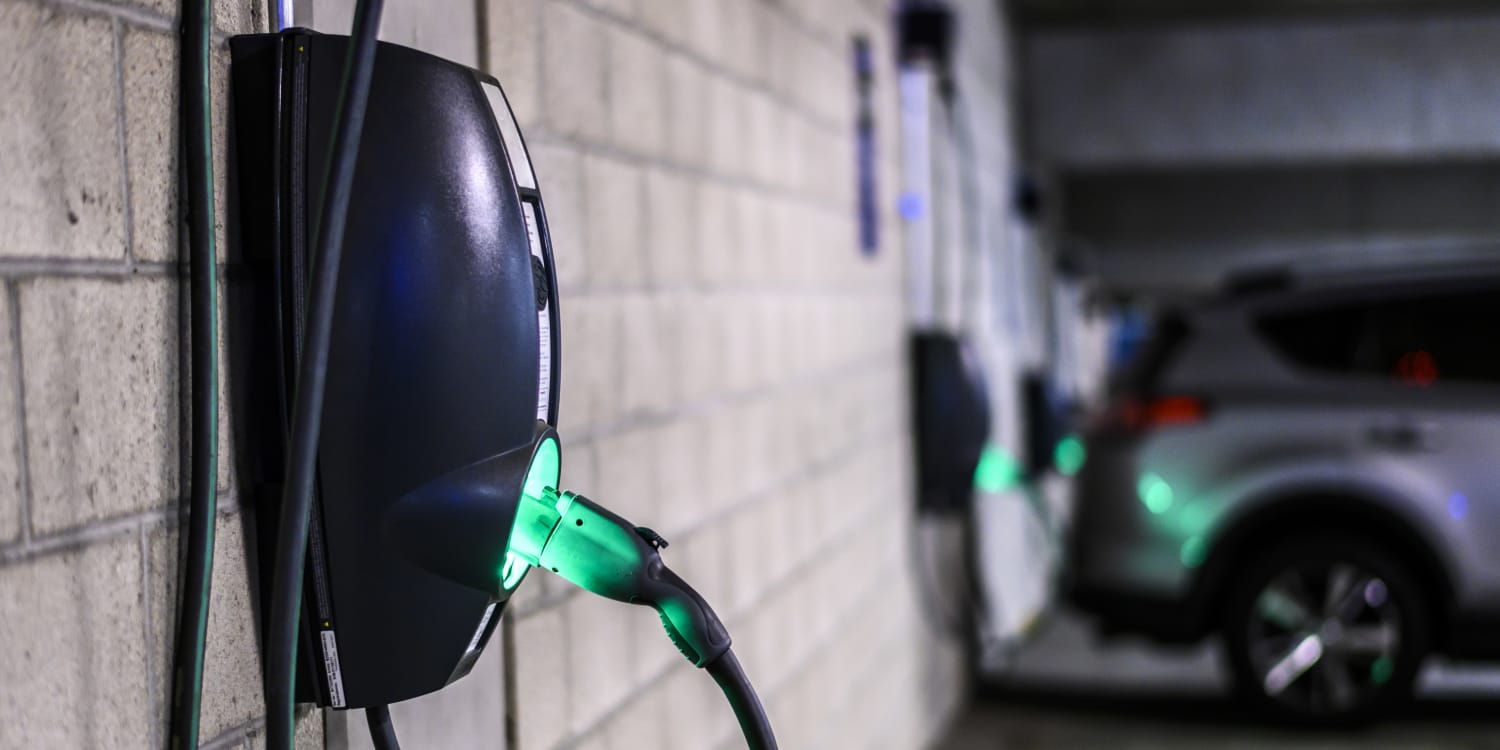

  • Die eigene Wallbox:
    Leitfaden für Mieter und Eigentümer
    „Der Weg zur eigenen Wallbox glich bisher einem Hindernisparcours. Doch jetzt ist der Weg frei – für Mieter und Eigentümer. So klappt es mit der privaten Ladestation: Die wichtigsten Infos und Tipps.“
    Wallbox für Wohnungseigentümer und Mieter
    So kommen Sie an eine eigene Ladestation fürs E-Auto. Tipps des ADAC.
    www.adac.de

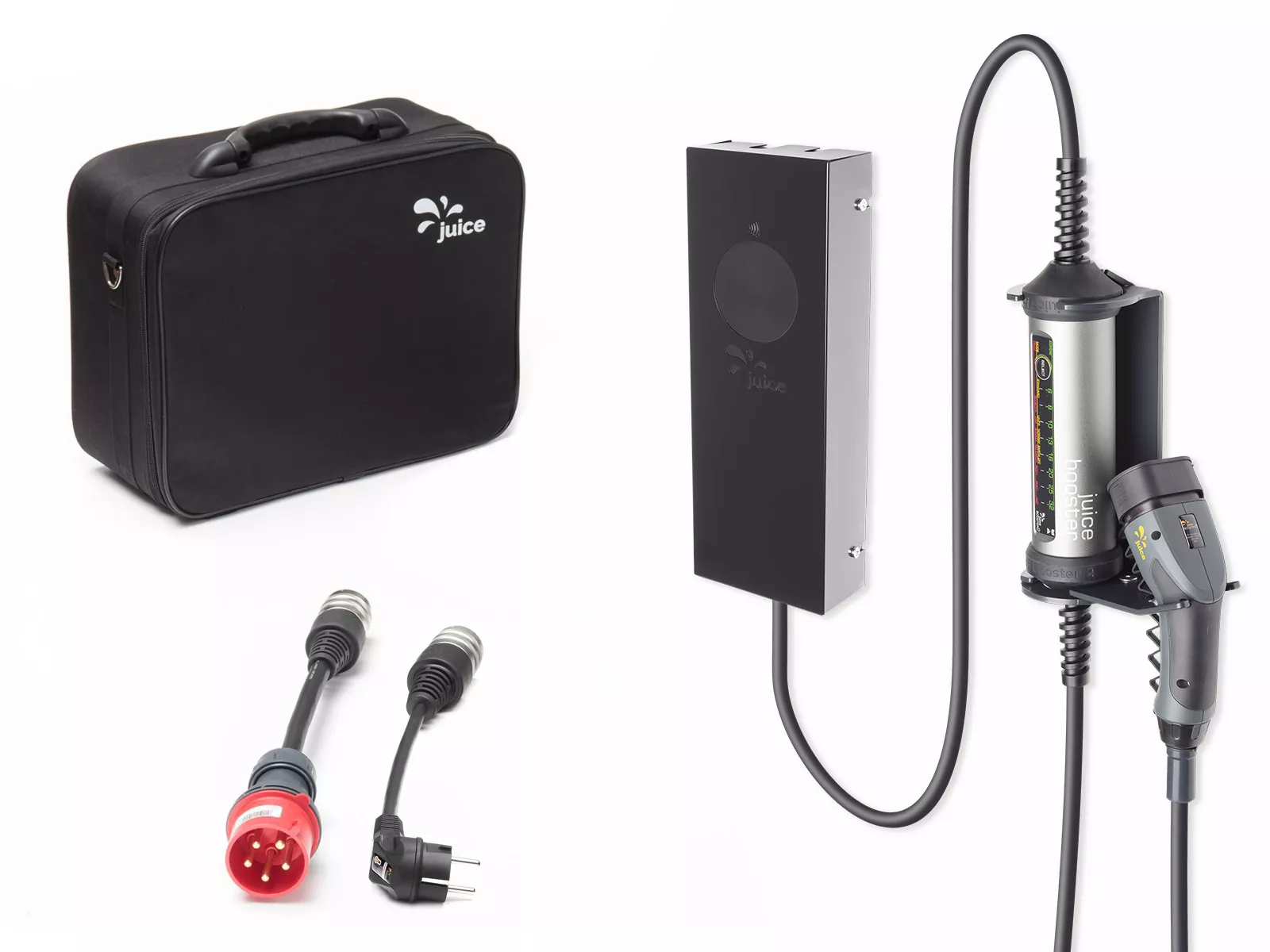

  • Meine neue go-e 11kW hängt nun schon an der Wand. Der Elektriker kommt vorbei sobald es ihm gut passt, um die fünf Adern zu verbinden....
    Und nun sehe ich doch diesen Link im e-vw Forum.
    JuiceCharger EASY 1 | JCE1E2
    Juice Technology – JuiceCharger EASY 1Der JuiceCharger EASY ist eine günstige, vielseitige und zuverlässige Wallbox. Ideal für zu Hause.Beim Kauf des…
    www.ladehero.de
    Hier handelt es sich angeblich um eine KFW440 förderfähige Lösung, die man auch mobil nutzen kann. Für jeden der noch keine mobile Box hat, könnte dies sehr interessant sein.
