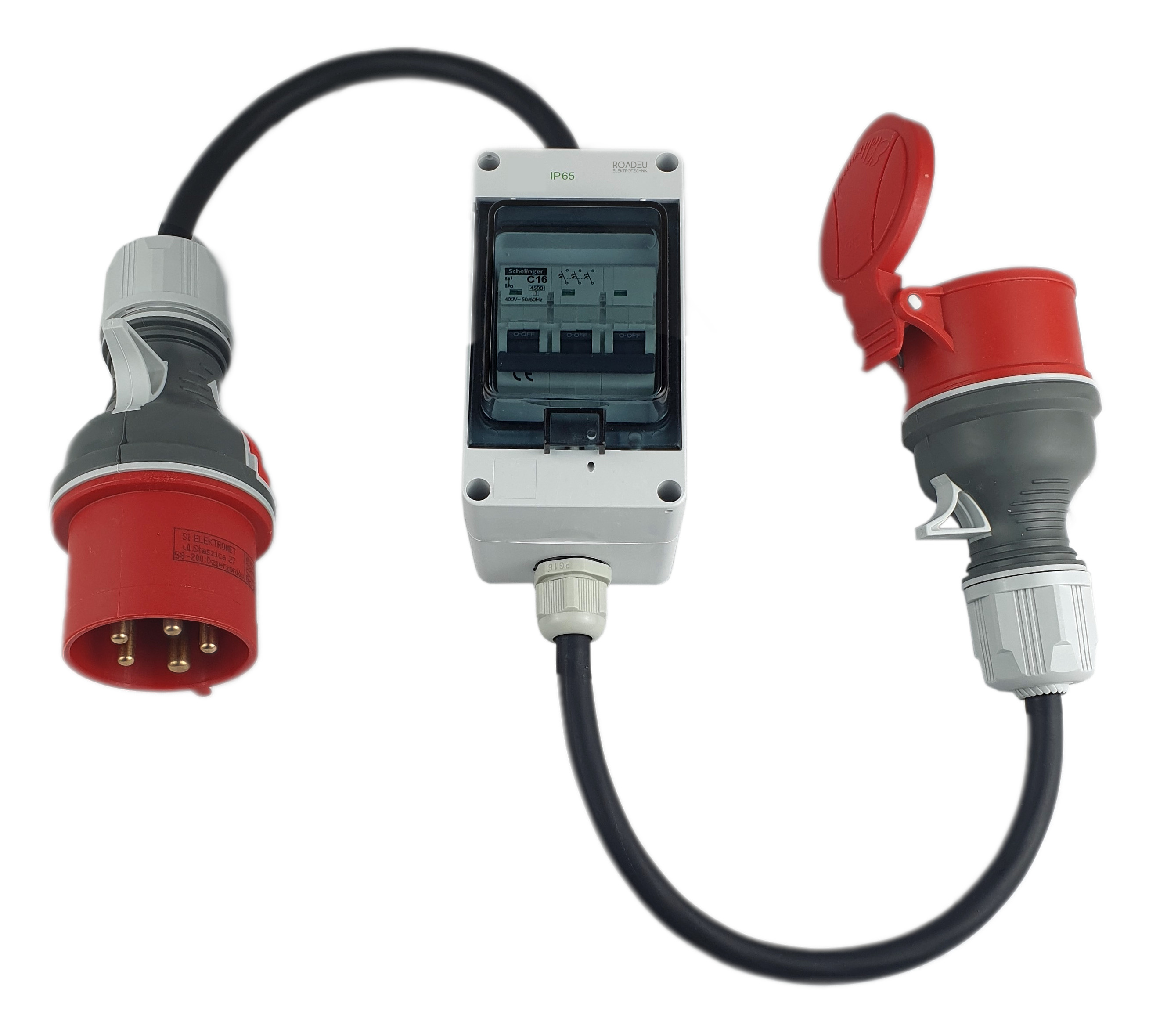

  • Es wird sowas in der Art benötigt:
    RoadEu - CEE Adapter 32A auf 16A - Starkstrom Adapter 32A Stecker auf 16A Kupplung mit
    SOLIDE KONSTRUKTION: Starkstrom verlängerungskabel mit hochwertigem CEE Stecker 32A 5P und 16A 5P kupplung. Stecker und Steckdose haben einen äußerst…
    www.kaufland.de
  • Vielen vielen Dank an Alle.
    Ich werde denke die Lösung mit dem Adapter mit Sicherung nehmen! (https://www.amazon.de/Starkstrom-Adapter-Steckdose-Standard-Sicheru...) würde diesen nehmen!
    In 3-4 Monaten steht unser Carport und dann kann die Wallbox installiert werden. Somit wäre der Adapter nur eine zwischen Lösung für 3-4 Monate.
