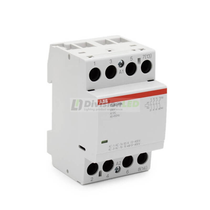

    Zugang an den FI (blauer Hebel), Ladekabel an die ABB Schütze. Vor zuschauen sicherheitshalber alle Schrauben nochmal nachziehen, bei mir waren die nicht 100% fest. Da wollen 11kW drüber :/
