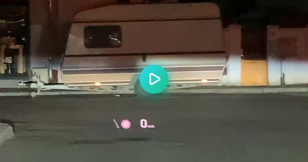

  • Gestern eine lustige Situation. Ich fahre langsam (20-30) und nähere mich einem Fußgängerüberweg. Guy nähert sich aus dem Nichts (links :) ) und beginnt zu überqueren. Ich bremse sehr stark. Ich fahre dann wieder geradeaus und nach 20m oder so rote Warnung im HUD (horizontale Linie), akustische Warnung auch...ich war wie wtf? Langsame/verzögerte Reaktion des Fußgängervermeidungssystems?
    sowas halt:
    https://i.imgur.com/Pu8Dn7o.gif
