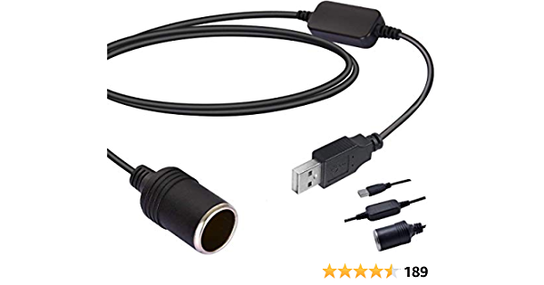

    Muss mich entschuldigen! Es gibt tatsächlich komische Adapter, die nur die 5volt der usb Buchse unverändert als 5 Volt an die „12 Volt Dose“ weitergeben.
    Dieser hier konvertiert die 5 auf 12 Volt:
    USB A Stecker auf 12 V Kfz Zigarettenanzünder Buchse Konverter 8 WVerteiler Auto Ladegerät,Kfz-Handyladegerät für iPad Pro, iPhone, Galaxy, Pixel, Tablets
    www.google.de
    Achtung: liefert Max 8 Watt und ist usb a; da ist der nächste Adapter notwendig. Also besser an der 12 Volt Buchse im Kofferraum anschließen!
