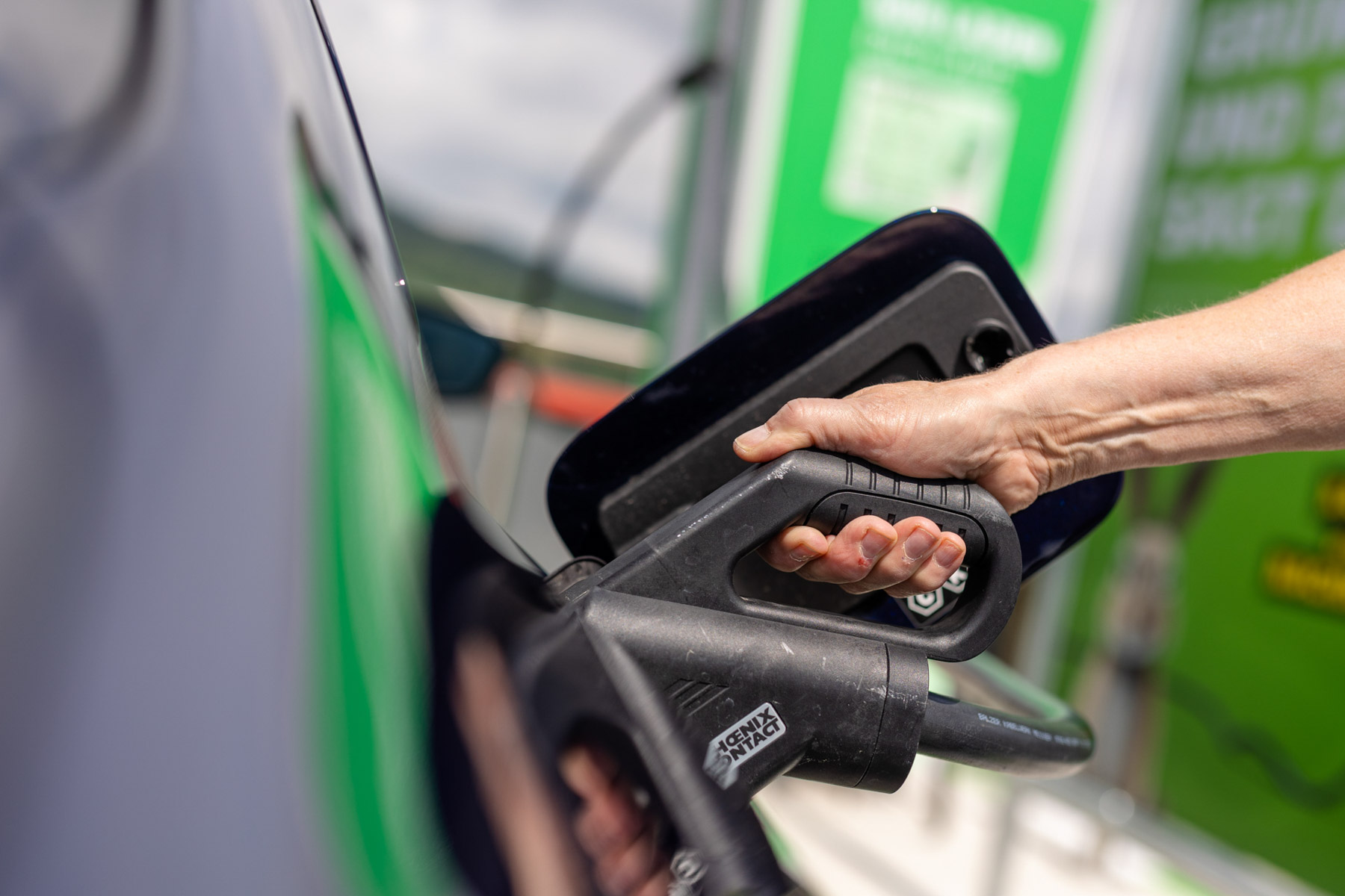

  • Ich habe heute zum zweiten mal bei einem Kaufland (zweimal der selbe) DC laden wollen.......vergeblicher Versuch.
    Nach einiger Zeit wird die LED am Fahrzeug immer rot.
    Da ist mir dann aufgefallen das in meinem "Ladedeckel" nur die Buchstaben "C" und "K" stehen, die Ladesäule aber ausschließlich mit einem "L" gekennzeichnet ist.
    Sollte das nun wirklich bedeuten das ein gerade mal 3 Jahre altes Auto mit einer neuen Ladesäule inkompatibel ist?
