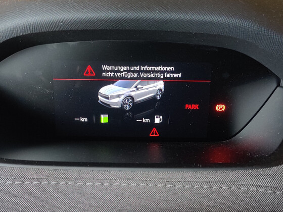

  • Servus
    Bei uns ist heute auch das selbe Problem aufgetreten wie Quattro es bei seinem Enyaq erleben durfte.
    Bzw. eigentlich zieht sich das ganze schon seit mehreren Tagen und hat angefangen mit dem offlinegehen des Fahrzeugs (also keine Uhrzeit keine Navidaten und keine verbindung zur App) vor 3 Tagen. Bei Skoda angerufen die meinten es werden derzeit Wartungsarbeiten an den Servern durchgeführt und das könnte damit zusammenhängen. Heute erschien dann erstmals eine die Fehlermeldung, welche ihr im Bild sehen könnt. Diese bleib auch während der Fahrt. Dabei schien auch der Spurhalteassistent bzw. die Visualisierung beeinträchtigt, denn es wurden keine weißen Linien mehr angezeigt. Dennoch funktionierte der Spurhaltassistent, was man an dem bekannten übernehmen der Lenkung durch den Assistent spüren konnte. Das Auto stand dann den ganzen Tag über und heute Abend als ich in der Dämmerung eine kurze Strecke gefahren bin, viel mir auf, dass Die Frontscheinwerfer sowie die vorderen Blinker nicht funktionieren (wie bei Quattro). Auch der Blinkerton geht jetzt schneller.
    PS: Unserer ist übrigens ein IV 60
  • hervorragend .... :(
  • Moitz02: Wie alt ist bzw. wie Kilometer ist eurer Enyaq denn bisher gefahren?
  • Ist das bitter. Ich drücke euch alle Daumen, dass sehr bald die Ursache gefunden und das Problem behoben wird.
  • Der installiert sicher gerade im Hintergrund die 3.0.....
    Sorry, konnte ich mir nicht verkneifen.
    Vermutlich ein Steuergerät ausgefallen.
    Bitte weiter informieren. Manchmal habe ich das Gefühl ich bin der einzige hier bei dessen Enyaq alles funktioniert.
    Also außer der üblichen Probleme mit der App.
    Ich drücke euch die Daumen, dass das schnell für euch behoben wird.
