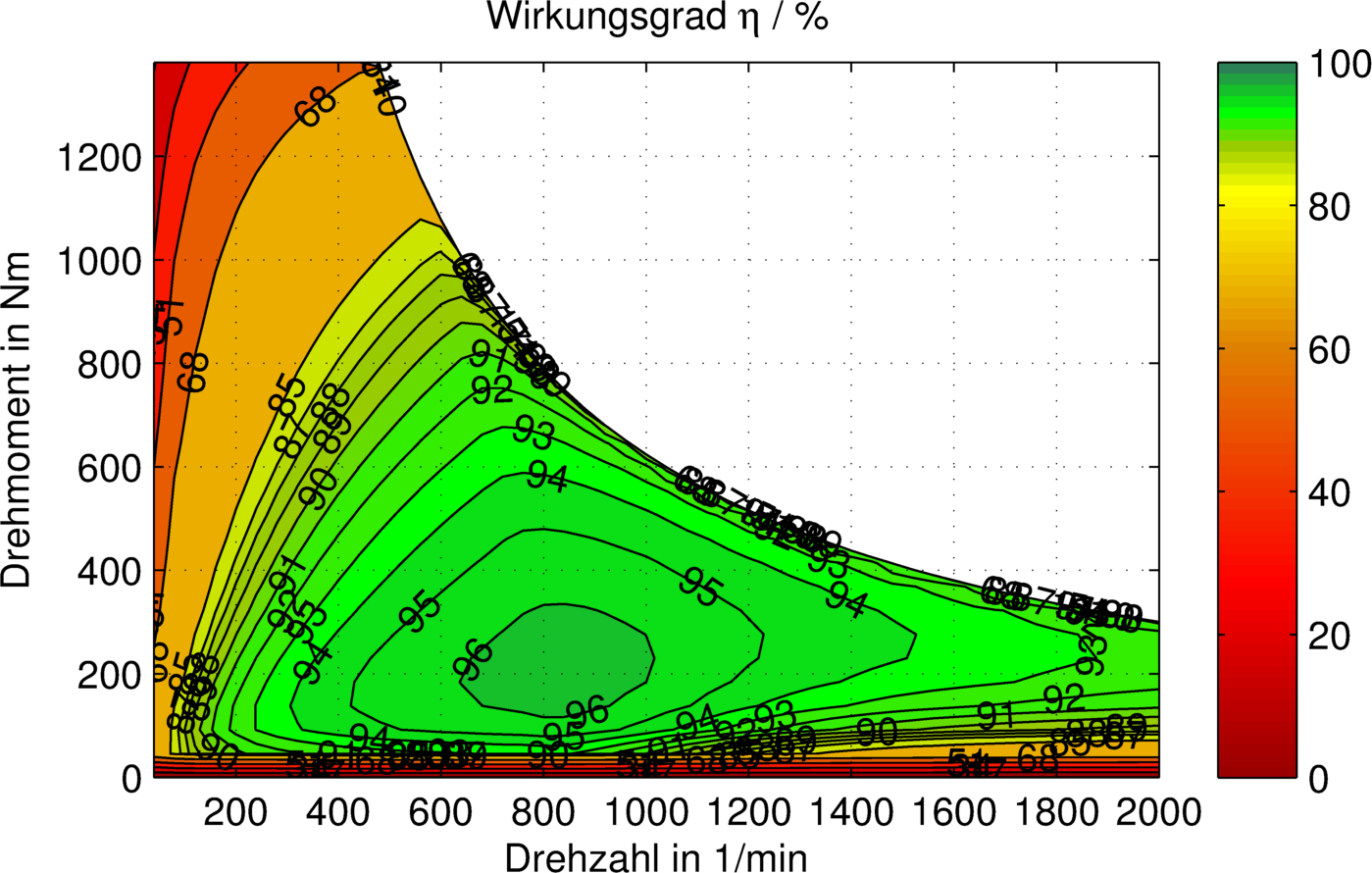

  • Hallo,
    die Beschleunigung ist am effizientesten mit mittlerer Last.
    Bis zum Rad gibt es grob 2 Verlust Arten.
    Konstante Verluste wie Reibung (Lager, Luftreibung des Rotors, ummagnetisierung Verluste im Rotor)
    Lastabhängige Verluste (Verzahnungskräfte, Stromwärme Verluste)
    Durch höhere Last wird der Beitrag der Lastunabhänigen Verlusten zur abgegebenen Last Prozentual unwichtiger. --> höhere Last besser
    Da aber die Stomwärmeverluste quadratisch ansteigen (I²*R) steigen diese aber ab einer bestimmten Last überproportional. --> Zu hohe Last schlecht.
    Dadurch ergibt sich dann exemplarisch folgendes Wirkungsgradkennfeld.
    (Beschreibung oben ist stark vereinfacht)
    Im ECO Modus werden deswegen die Bereiche mit schlechterem Wirkungsgrad vermeiden. (Reduzierung max. Moment und max. Geschwindigkeit)
