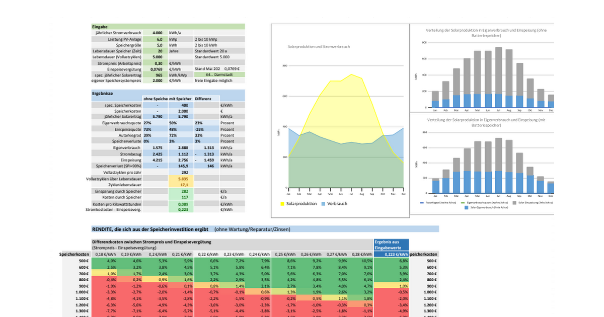

    Ein weiteres gutes Erklärvideo, mit Excel-Kalkulationstabelle findet sich hier:
    Stromspeicher - Nützliches Wissen zu PV-Speicher (Batteriespeicher, Li-Io, VRF, Salzwasserbatterie)
    In meiner Folge zu Wärmepumpen im Altbau habe ich schon gezeigt, dass die Elektrifizierung der Gebäudebeheizung bereits in vollem Gange ist. In Zukunft werde...
    www.youtube.com
    Google Spreadsheet:
    Beratungstool-Batteriespeicher_modifiziert.xlsx
    Grenzkosten Speicher Eingabe jährlicher Stromverbrauch, 4.000 ,kWh/a Leistung PV-Anlage, 6,0 ,kWp,2 bis 10 kWp Speichergröße, 5,0 ,kWh,2 bis 10 kWh…
    docs.google.com
