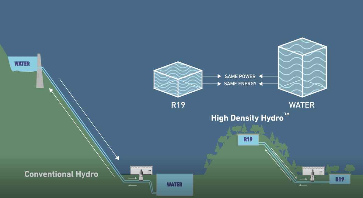

    Bei Pumpspeicherkraftwerken wird R19 interessant. Wenn das ein Ding ist, würden damit ziemlich viele interessante Standorte entstehen - oder bestehende immens upgegradet werden können.
    RheEnergise High-Density Hydro - How it works
    If you want to know how RheEnergise pumped energy storage works
    www.rheenergise.com
