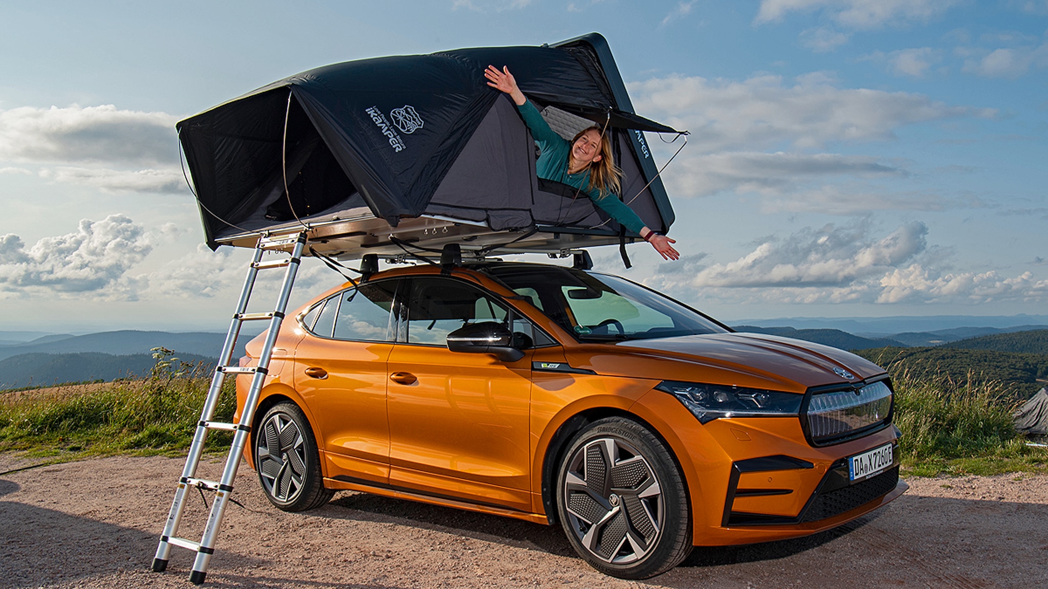

    Also Dachträger und damit auch Dachzelt geht auch ohne Reling. Es gibt spezielle fahrzeugmodellspezifische Füße, die dann an der Karosserie greifen. Bei unserem Ocatvia vor vielen Jahren waren da z.b. Vertiefungen/Löcher im Türrahmen, die uns vorher nie aufgefallen sind.
    Zum Träger deines konkreten Dachzeltes und entsprechende Füße kann ich dir natürlich nichts sagen, aber das vermutlich auch kein Hexenwerk, das rauszufinden.
    Zum Thema Dachlast: https://dachzeltnomaden.com/da…-die-zulaessige-dachlast/

    Bei einem Heckzelt geht ja alles:
    von
    "Ich will beim Schlafen die Heckklappe offen haben und dennoch Schutz vor Mücken und Regen."
    Bis
    "Mein Enyaq ist nur das Schlafzimmer in der 4-Raum-Wohnung."
    Wir haben nur die ganz einfache Variante, schau mal in meinem Profil im Album. Kommt halt drauf an, was man will und braucht.
    Am Wochenende hat in der Tat unsere bisherige Luftmatratze nach vielen Jahren den Geist aufgegeben. Wir suchen auch gerade einen Ersatz und denken über etwas niedrigeres, ggf. Selbstaufblasendes nach.
    Was ich auch nicht mehr missen möchte, ist unser Heckzelt.
