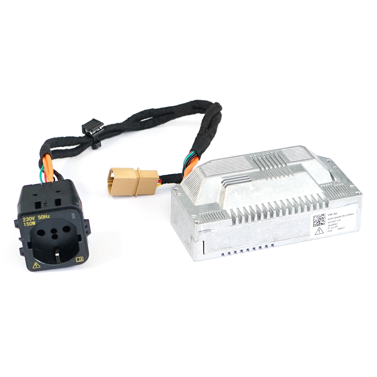

  • Ich habe heute zufällig folgendes Teil für den Enyaq gefunden. Das müsste doch das Teil zum Nachrüsten sein, oder?
    Original VW Seat Skoda Wechselrichter 230V Steckdose Spannungswandler 3F0907155
    Original VW Seat Skoda Wechselrichter 230V/50Hz 100% Volkswagen Original Teile® Steckdose mit Kabel VW Teilenummer: 3F0907155…
    shop.ahw-shop.de
    https://shop.ahw-shop.de/origi…wandler-3f0907155?c=10365
    Das sieht ganz gut aus. Aber nicht mal ne Leistungsangabe mit dabei ?
    Ist noch die Frage, ob die Gegenseite für den Stecker in jedem Fahrzeug vorhanden ist.
  • Das sieht ganz gut aus. Aber nicht mal ne Leistungsangabe mit dabei ?
    … mit Leistungsangabe meinst Du wahrscheinlich nicht die 150W, die auf der Steckdose aufgedruckt sind?
  • … mit Leistungsangabe meinst Du wahrscheinlich nicht die 150W, die auf der Steckdose aufgedruckt sind?
    Doch, die meine ich. Gehört für mich in die Artikelbeschreibung. Bei "230V/50Hz" schaffen sie es doch auch. Der Hinweis, dass da nur 150W rauskommen, ist für mich mindestens genaunso wichtig.
  • Doch, die meine ich. Gehört für mich in die Artikelbeschreibung. Bei "230V/50Hz" schaffen sie es doch auch. Der Hinweis, dass da nur 150W rauskommen, ist für mich mindestens genaunso wichtig.
    verstanden. Es sind halt die gleichen 150W wie bei der bestellbaren Dose aus dem Family Paket.
  • Wechselrichter (passt auch vom Touareg III)
    dann benötigst Du eventl. noch Halter (2 und 3)
    Einfach mal aufmachen und reinschauen was schon verbaut ist.
    Ich war der Meinung ich hätte die Halter gestern gesehen, obwohl ich keinen Wechselrichter habe
    Adapter und Abdeckung (13&14)
    .... ich finde keinen Kabelsatz dazu, eventl. ist der Anschluß schon vorhanden
    Edit:
    Abdeckung (Heckträger 12A) wird auch benötigt :)
