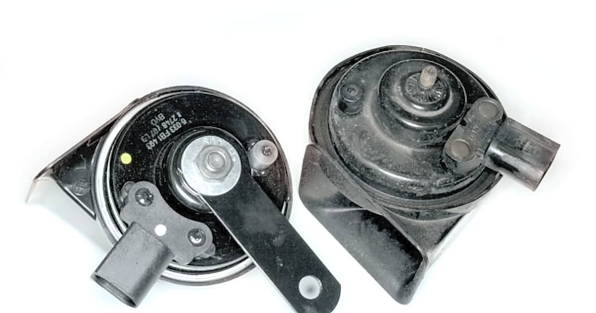

    Bei der Gelegenheit habe ich mir auch die Hupe vorgenommen, werksseitig ist nur ein Tieftonhorn verbaut. Ich habe mir in der Bucht einen passenden Hochtonhorn bestellt und an den vorhandenen Platz angeschraubt. Jetzt klingt das viel harmonischer und wertiger.

  • Hast du zum Hupen Umbau noch mehr Bilder? Was für ein Kabel hast du zur Verbindung genommen?
    Ich habe mir eine Hupe mit Stecker und Zuleitung besorgt.
    Es gibt auch einen Artikel von Gute Fahrt wo so eine Nachrüstung beschrieben wird.
    Doppelton-Fanfare nachrüsten
    Wenn das serienmäßige Signalhorn nur noch krächzt, bietet sich der Austausch gegen eine wohl klingende Doppelton-Fanfare von VW Originalteile an
    www.gute-fahrt.de
