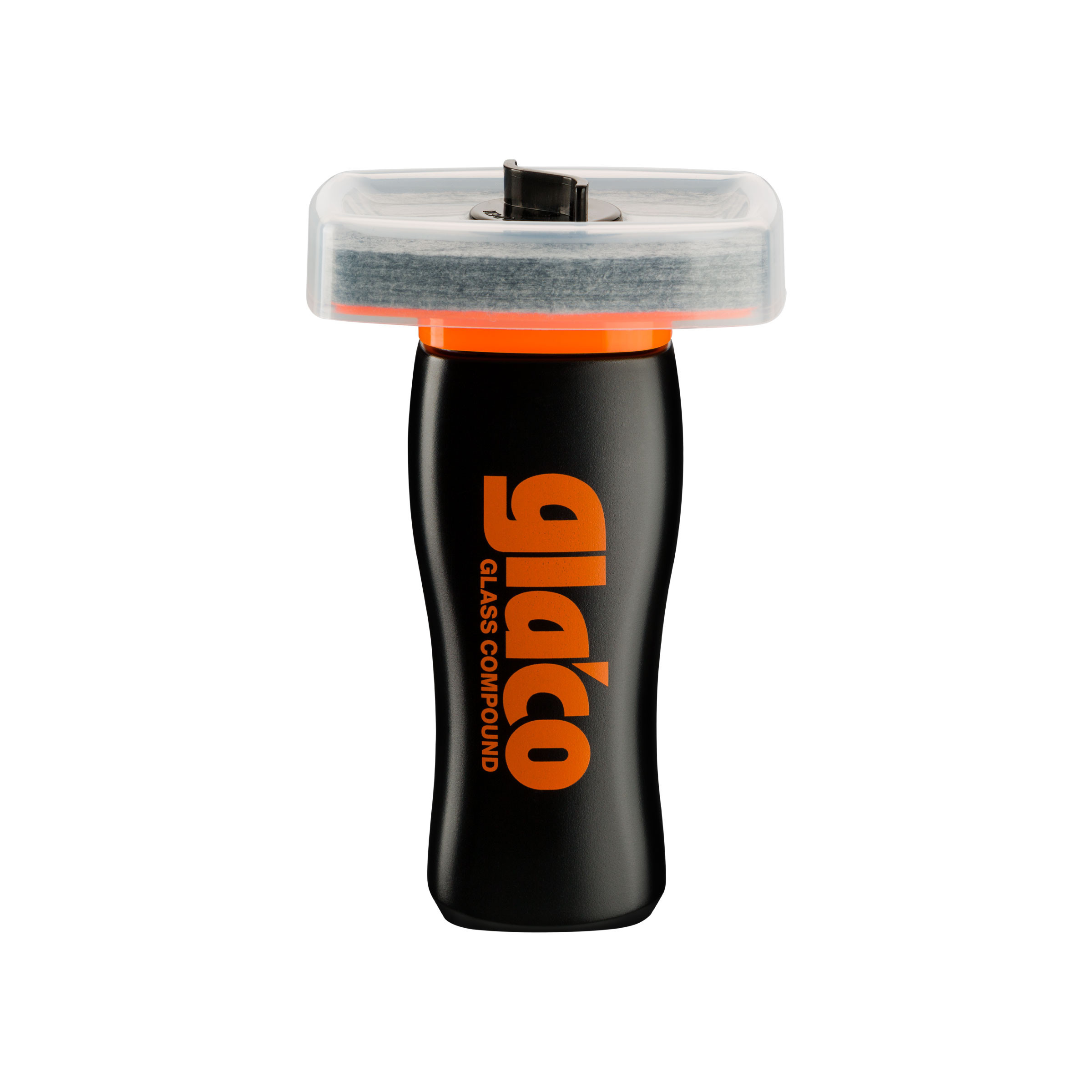

  • Ich kann das Glass Compound von Soft 99 empfehlen. Das ist eine Scheibenpolitur, damit kriegt man so ziemlich jede hartnäckige Verschmutzung runter, die mit den üblichen Mitteln nicht weg gehen.
    Angenehmer Nebeneffekt: Die Scheibenwischer gleiten wieder weicher über die Scheibe.
    Glaco Glass Compound Roll On, Glasreinigungsmittel, 100 ml
    Als vielseitiger Glasreiniger entfernt Glaco Glass Compound Roll On mühelos selbst hartnäckigste ölige Flecken oder Reste älterer Versiegelungen.
    soft99.de
  • Die Sprenkel sind komplett weg, ja. Allerdings wars recht anstrengend, d.h. Der Essigreiniger hat da wohl nichts dazu beigetragen. Evtl. würde Pinselreiniger auch helfen, aber so grossflächig damit arbeiten wollte ich nicht.
    Also ein Spezialreiniger wie dieses Glass Compound wär wohl ne gute Wahl.
