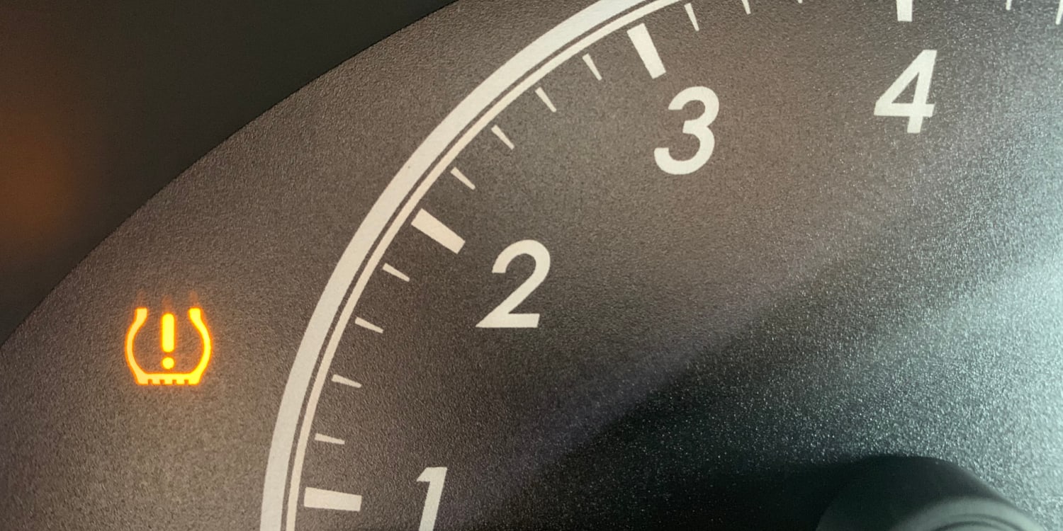

    So funktionieren Reifendruck-Kontrollsysteme RDKS
    Eine automatische Luftdrucküberwachung hilft Sprit zu sparen und verhindert Unfälle. Es gibt direkt und indirekt messende Systeme – mit unterschiedlichen Vor-…
    www.adac.de
