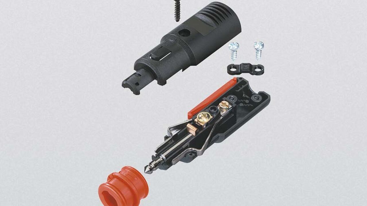

  • Ah ja, das hatte ich glatt überlesen, dass du es hinten an der 12V Buchse angeschlossen hast. Es würde mich aber überraschen, wenn dort die Batteriespannungen ankämen. Das hieße ja beim Laden müssten dann dort 15V anliegen... 🤔
    Überraschung, richtig da kommen 15V an :)
    warum auch nicht. Skoda baut da keinen DC/DC Wandler ein, der würde ja Geld kosten ;)
    Die allermeisten 12V Geräte haben damit kein Problem.
    Werde die Tage mal nachmessen was die Leitungsverluste ausmachen, also vorn und hinten messen am Auto :)

  • Ich würde immer mit Sicherung nehmen wegen Kabelkurzschluss usw.
    Die Led / Stromverbrauch ist sehr wenig, deshalb auch nur minimaler Spannungsabfall zu erwarten ( ohmsche Gesetz ).
    Wie oben berichtet liegt der Unterschied im Messtoleranz Bereich., bei mir 20mV
