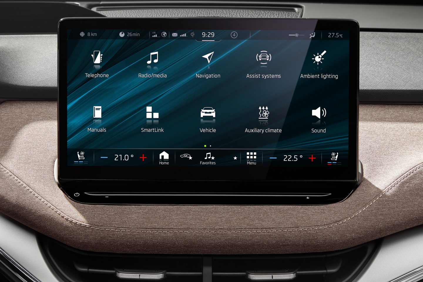

    Konnektivität: Großes 13-Zoll-Display, neues Digital Cockpit und spezifische Online-Dienste - Škoda Storyboard
    › Modernes Infotainmentsystem mit einer Bildschirmdiagonale von bis zu 13 Zoll › Einfache Bedienung des serienmäßigen Digital Cockpit über das …
