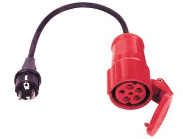

  • Sowas gibt‘s auch:
    CEE Adapterleitung m. Schutzkontaktstecker auf CEE Kupplung 5POL 16A
    - CEE-Adapterleitung - Schutzkontaktstecker 230 V auf CEE-Kupplung, 1x16A/ 230V - Gummileitung ...
    www.westfalia.de
