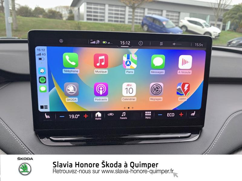

  • kann jemand mit 3.1/3.2 überprüfen, ob der Carplay-Bildschirm den Raum unterhalb der oberste Menüleisten vollständig ausfüllt (wie es in 0795 war?)
    In ME3.0 wurde ein kleiner Abstand zwischen dem CarPlay-Bildschirm und den nativen Menüleisten (oben) eingeführt :(
    0792/0705

    ME 3.0

  • Aus dem Kopf:
    Der Rand war nur wenn man es als Widget auf den Bildschirmen anzeigen lässt. Geht man direkt rein ist kein Rand.
    Prüfe das aber gerne auf dem Heimweg noch einmal
  • Aus dem Kopf:
    nein, nix Widget. Fullscreen
    es gibt Unterschiede zwischen 079x/ME3, ich weiss aber nicht wie beim 3.1/3.2 ist.
  • Ich hab dich schon verstanden 🙄.
    Ist kein Fullscreen bei 3.2. Hat abgerundete Kanten
  • Ist bei 3.2 auch so.
