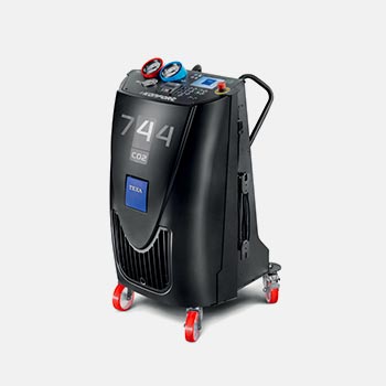

    Der Betrieb für die Klimawartung ist in Oberhausen (ca. 30 Km von mir). Das Auto muss da hin, das Gerät ist ja so super teuer und wird nicht verliehen, weil ja so teuer, hab ich in dem Gespräch gleich 3 x gehört.
    Hab dann nach 10 min. G-Recherche einen Händler gefunden, leider nur für MB Fahrzeuge, welcher solche Geräte baut und vertreibt. Ich bin ja neugierig und habe da mal angerufen.
    KONFORT 744 – R744, CO2 refrigerant - TEXA S.p.A.
    Klimaservicegerät für Fahrzeugklimaanlagen, die das Kältemittel R744 (CO2) verwenden. Extrem genau dank CO2-Konzentrationsmesser.
    www.texadeutschland.com
    Fazit: die 12000€ sind ein Märchen, einen genauen Preis wollte mir die nette Dame am Telefon nicht sagen, aber der Preis liegt weit unter dem mir genannten und mobil ist es auch noch. Es dürfte ähnliche Geräte auf dem freien Markt geben. Egal…machen kann man da nix.
