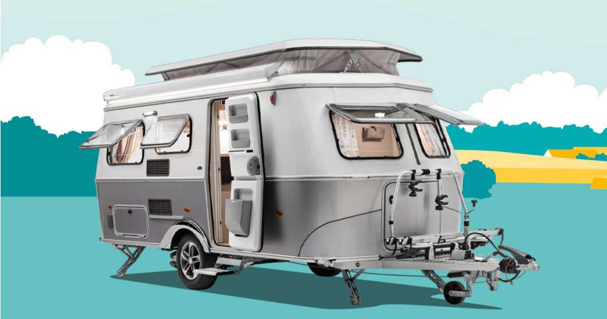

  • Ja, da wird in den nächsten Jahren noch einiges gehen. Allerdings finde ich die 860 kg Leergewicht schon noch recht hoch. Mehr noch als das Gewicht finde ich die um 14% verringerte Stirnfläche interessant. Wobei hier sicher noch mehr ginge. So etwas wie die Referenz ist für mich der QEK Junior aus DDR-Zeiten, der für den Trabant gemacht wurde. Auch der Klappfix aus dem Osten ist für mich ein Stück genialer deutscher Ingenieurskunst.
    Ebenfalls interessant und formschön ist der kleine Hymer Eriba Touring mit dem Aufstelldach:
    https://www.eriba.com/de/de/modelle/wohnwagen/eriba-touring

    Z.B. ein raummässig ca vergleichbarer Eriba Touring Triton, der schmaler ist (ca 2m, was den Luftwiderstand grundsätzlich veringert), während der Fahrt 33cm weniger Höhe hat (was den Luftwiderstand ebenfalls grundsätzlich verringert) und zudem nahezu überall großzügig gerundet ist, ist bezüglich des Luftwiderstandes eine ganz andere Nummer.
    Wirklich leicht ist der aber ebenfalls nicht.
