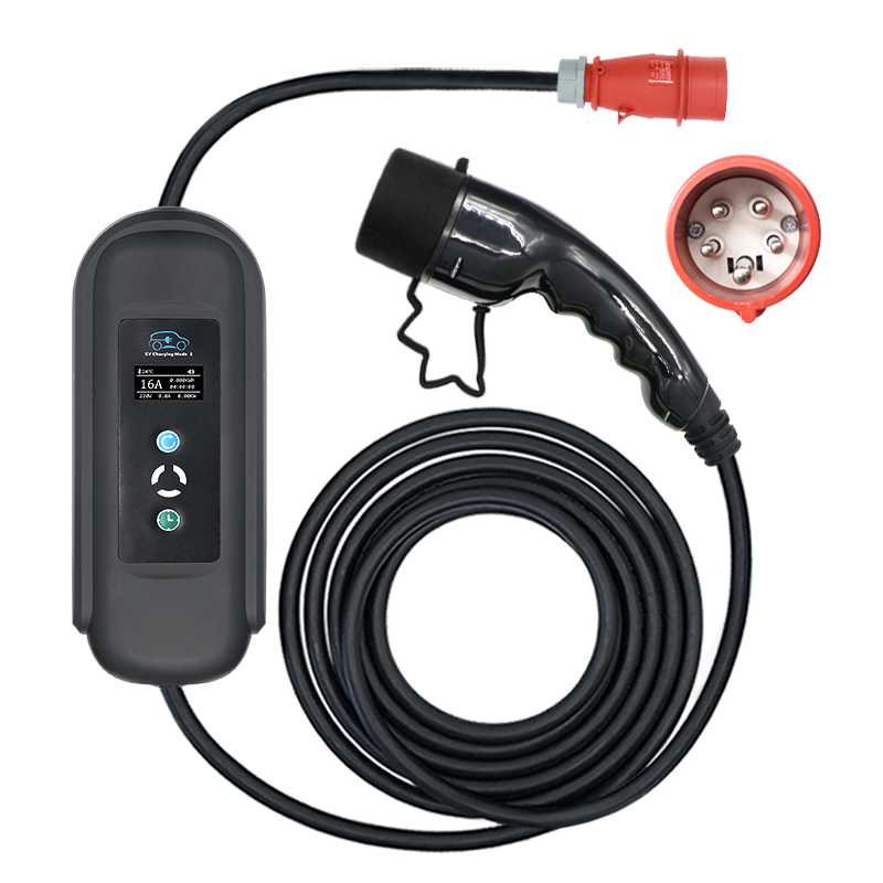

  • Ich hab mir für 290 Ois den da aus Polen schicken lassen:
    Dazu nen 16A-fähigen Adapter Schuko auf rote Buchse.
    Fertig. Tut.
    Achtung: Wenn Schuko, dann sollte man nicht ungetestet über 10 A gehen !

  • Aus Elektrotechnik-Sicht würde ich folgende Lösung empfehlen:
    Mobile Ladelösung wie go-e Charger oder auch iV Charger. Wichtig ist, dass man den Ladestrom auf 10A reduzieren kann.
    Und dann verschiedene Adapter "örtlicher Stecker" auf CEE Rot.
    Diesen kleinen Plastik-230V-Reiseadaptern (am besten noch "100 Länder in 1"...) würde ich nicht vertrauen. Es sei denn du reduzierst die Ladeleistung noch weiter, evtl. auf 6A. Dann braucht der Wagen aber drei Tage, um wieder voll zu sein.
    Edit, was mir noch einfällt: Es gibt Stecker, die sowohl für "unseren" Schuko (Typ F), als auch für Typ E (Frankreich und Polen) passen. Dann braucht man da schonmal keinen Adapter.
