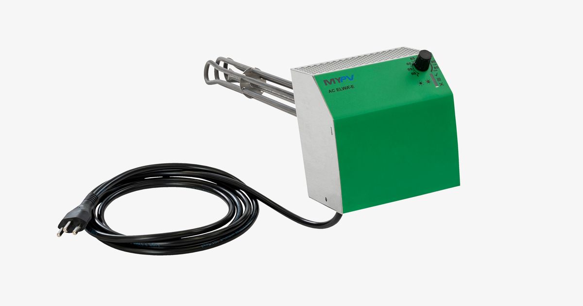

  • Wenn's interessiert:
    Ich hab den Stab drin:
    my-PV | AC ELWA-E
    my-PV ist Spezialist für Warmwasser und Heizung mit Photovoltaik
    www.my-pv.com
    Der kann PV Überschuss ganz fein in den ww-speicher stecken.
    Leider geht die Integration als Verbraucher im sma Portal nur stark verzögert (schlecht bei durchziehenden Wolken), deswegen kommuniziert er jetzt direkt mit dem Wechselrichter (SMA Tripower 8.0) und darf alles über 70% verheizen. Macht jetzt immer schöner Berge, keine Plateaus mehr.

    Danke für den Bericht. Danach habe ich gesucht.
    Dann kann so ein Wiederstandsheizer seine Dynamik voll ausspielen, wenn er nicht durch lange Kommunikationswege ausgebremst wird 🤔
