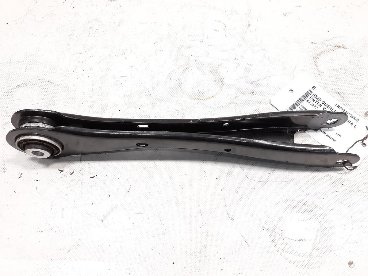

    ich muss mir einfach mal eben den Frust von der Seele reden und hoffen, dem ein oder anderen mit diesem Beitrag zu helfen, falls mal selbiges Problem auftreten sollte. Was ist passiert???
    Als ich vor ein paar Wochen ein Rasseln im hinteren rechten Achsbereich vernahm, holte ich mir gleich einen Termin beim Freundlichen vor Ort. Bei der Fahrt mit offenem Fenster, war das Geräusch auf der rechten hinteren Achsseite gut zu lokalisieren. Da der Werkstattleiter keine Vermutung hatte, um welches Geräusch es sich hier handelt, wurde ein Termin vereinbart. Nach erneutem vorstellen wurde uns dann gesagt, dass man erstmal nichts finden konnte und der Wagen nochmals auf die Hebebühne müsste und das ganze diesmal für zwei Tage. Nach dieser erneuten Vorstellung dann die freudige Nachricht vom Freundlichen: Der Fehler wurde gefunden😃 Es hatte sich ein Stein von unserer Schotterauffahrt in der rechten hinteren Achsaufnahme (nahe beim Stossdämpfer) platziert, der dieses Geräusch verursachte. Da unser Eny aus dem Zulassungsjahr 10.2023 stammt, habe ich mir über eventuelle Kosten erstmal keine Gedanken gemacht, da ja noch eine Gewährleistung besteht. Falsch gedacht!🤔 Stolz übergab er mir die Rechnung in Höhe von 782,78 Euro für 5,2 Stunden Detektivsuche😳😱Respekt🤔 Da ich kein Fachmann bin, kann ich natürlich leider nicht beurteilen, ob es sich hierbei um einen Gewährleistungsfall handelt ( müsste bei der Achsaufnahme vielleicht ein Schutz sein, damit sowas nicht passiert?)

  • Wir haben das gleiche Problem. Ein kleines Steinchen im Querlenker hinten rechts, rasselt als wär die Schelle eines Auspuffs lose, den wir ja zum Glück nicht haben. Es wäre schon kulant, wenn Skoda den wieder raus operiert, es scheint ein Baufehler zu sein. Wir kennen zwei weitere Fälle, denen es auch so geht. Danke für den Hinweis des Kulanzantrages, das probieren wir mal.
  • Der Stein liegt immer noch dort und es klappert nach wie vor. Bei skoda in der Werkstatt hat man uns das Steinchen mit der Taschenlampe gezeigt. Wir haben selbst eine Bühne in der Scheune und werden den kleinen Quälgeist demnächst entfernen. Es ist aber kein Einzelfall und aus dem Grund ein Konstruktionsfehler. Leider flutscht der Stein auch nach 2000 km nicht wieder von alleine raus.
