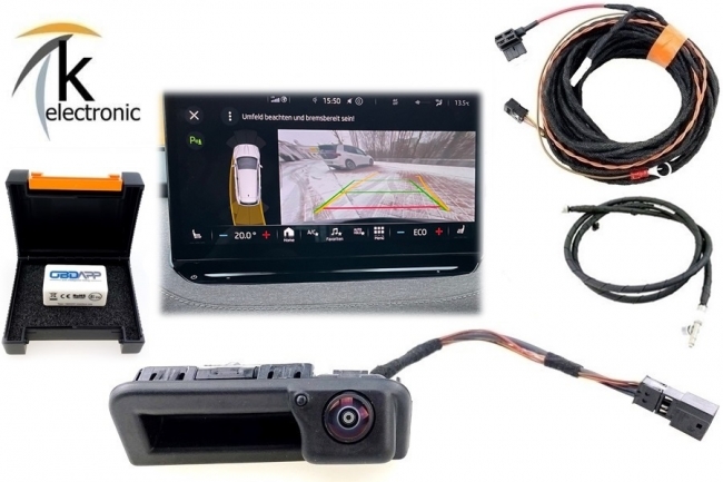

  • Ich habe mir auch einen iV50er bestellt und habe das gleiche Problem.
    Ich hoffe, mit dem Zubehör wird es gehen:
    SKODA Enyaq 5A Rückfahrkamera Nachrüstpaket
    Nachrüsten mit Anleitung! Mit dem SKODA Enyaq 5A Rückfahrkamera Nachrüstpaket einbauen was noch fehlt! Mit Garantie & Support vom Profi!
    www.k-electronic-shop.de
    Es gibt auch schon Kameras, die als Kennzeichenleuchte mit verbaut werden und nur getauscht werden müssen.
    Funksender + Empfänger und Saugnapf-Monitor vorne.
