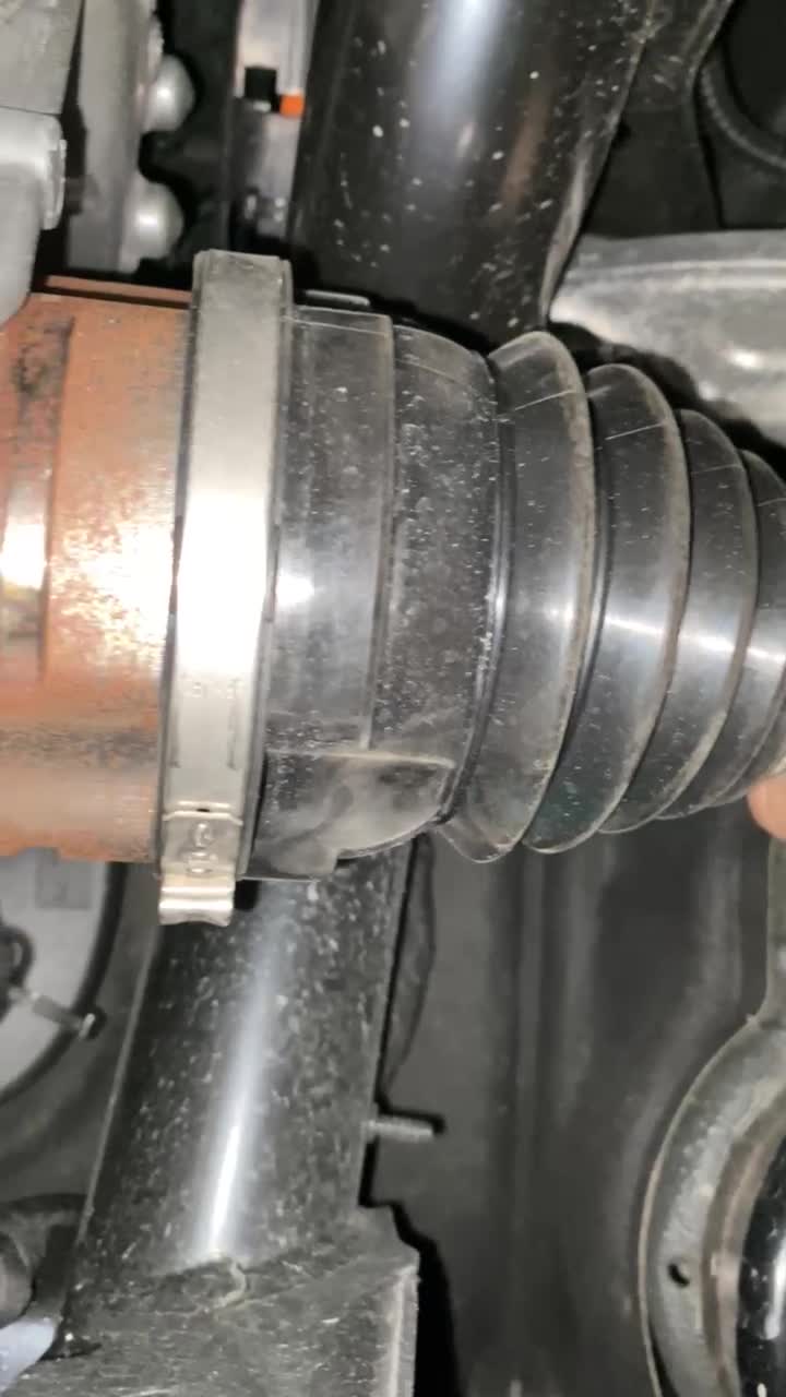

Was mich ein wenig stört, das radiale Spiel am Getriebeausgang … mal schauen was die Werkstatt dazu sagt
Video dazu:
