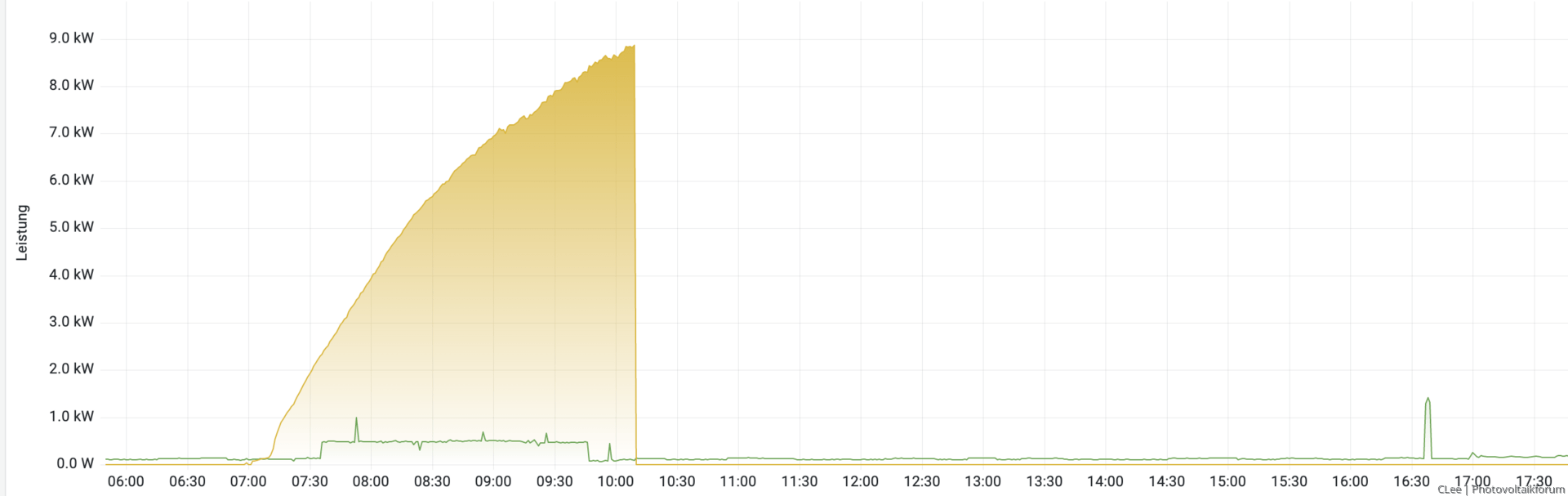

Bei 0% natürlich gleich zum Laden angestöpselt.
Im Auto 50% Ziel eingestellt … und mich heute Morgen gewundert, dass er zu 100% voll war.
Ich dachte bisher immer, dass die manuelle Einstellung im Auto alles andere übersteuert.
Aber da ich beim Ladestandort „Zuhause“ wohl noch vom letzten Mal die 100 hinterlegt hatte, hat er einfach meine manuelle Vorgabe ignoriert.
Dann muss ich mal etwas flotter unterwegs sein heute …
