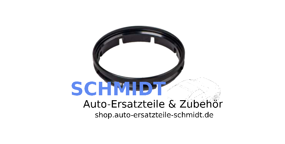

    Nein, ich meine nicht den Zentrierring. Ich möchte eine original Skoda Nabenkappe (Nabendeckel) auf die Dezent-Felge machen. Ist zwar nur eine Kleinigkeit, ich finde aber, dass dies das Auto einfach optisch aufwertet.

    also die Skoda Nabenkappe mit der Skoda Teilenummern: 5E0601151FOD // 5JA601151FOD
    Haben folgende Daten:
    Farbe: schwarz / chrom
    Außendurchmesser: ca. 56 mm
    Innendurchmesser: ca. 52 mm
    dann müsste noch zusätzlich ein Adapter verwendet werden, weil das Mittelloch einen Durchmesser von 60 mm hat. So war es auch bei meinen Felgen von GMP.
    Nabenkappen-Adapter 60-56 mm nur für AEZ, DOTZ und DEZENT-Felgen
    1 Stück Adapter 60-56 mm NUR für AEZ DOTZ DEZENT-Felgen
    1 Stück Nabenkappen-, Mittenkappen-Adapter 60-56 mm für OE-Nabenkappen (klein) von VW, SEAT, SKODA NUR für AEZ-, DEZENT- und DOTZ-Felgen geprüft und…
