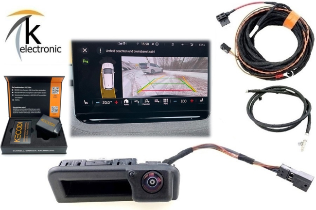

  • K-Electronic bietet so etwas auch an, mit dem Unterschied, dass man es selbst freischalten kann ohne Werkstattbesuch.
    SKODA Enyaq 5A Rückfahrkamera Nachrüstpaket
    Nachrüsten mit Anleitung! Mit dem SKODA Enyaq 5A Rückfahrkamera Nachrüstpaket einbauen was noch fehlt! Mit Garantie & Support vom Profi!
    www.k-electronic-shop.de
    Kostet knapp 600€ für die Heckkamera und der Einbau über eine Partnerwerkstatt wurde mir dieses Frühjahr für weitere ca. 600€ angeboten.
    Habe mir dann aber mit quick and dirty zwei Akku-Funk-Kameras beholfen. Eine saubere Lösung wäre mir aber viel lieber.
