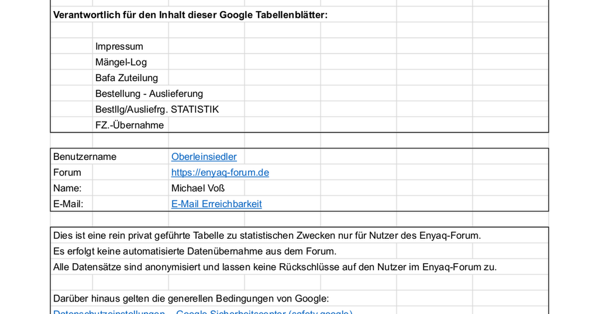

  • Hast du eine Link aus dem Forum?
    Tjooh, das ist recht difizil, die Fehlermeldungen diesen Komplex betreffend
    verteilen sich bisweilen recht weit.
    Am Zielführendsten scheint es noch zu sein, Du enterst mal das Mängel-Log unter
    ENYAQ Tabellen
    docs.google.com
    und suchst mittels 'STRG + h' nach dem Suchwort -->Lenkradheizung.
    Im aufpoppenden Dialog differenzierst Du bei SUCHEN --> Dieses Tabellenblatt.
    Dann aber links "Finden" klicken, NICHT den optisch hervorstechenden "Batt'n" FERTIG!
    Du wirst staunen... :rolleyes:
