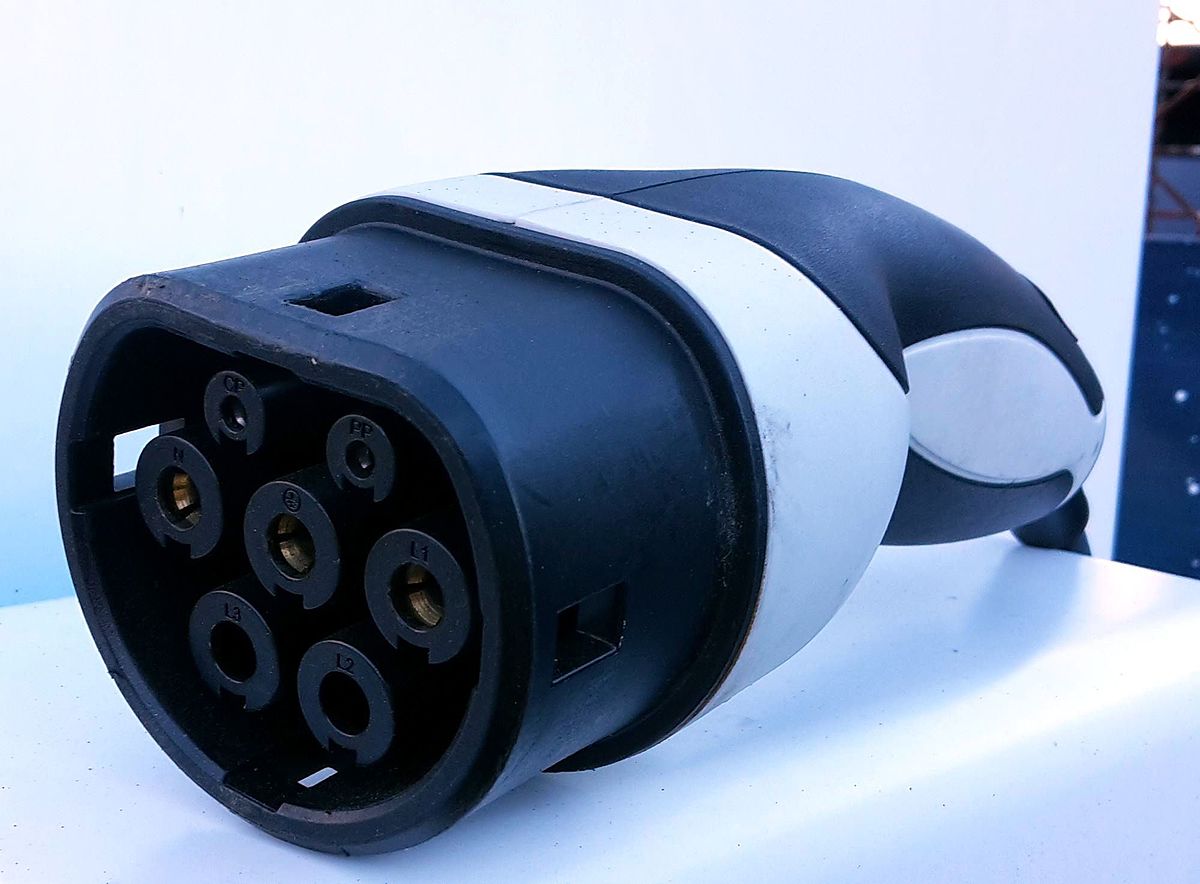

  • Verwundert war ich dann doch vom Marketing Foto auf der Seite von Sono. Dort sieht es so aus, als wäre der Typ2 des Sion mit dem des Model 3 direkt verbunden. Meines Wissens ist dies von den Steuerleitungen im Typ2 so gar nicht vorgesehen.
    Typ2 funktioniert im Grunde rein elektrisch. Digital Logik ist nicht erforderlich. Wie kann man so den beiden Fahrzeugen (hier dem Sion) klar machen wer die Wallbox spielen soll. Eine Voreinstellung des Sion ist notwendig und auch ein spezielles Kabel, nur für den Zweck der Energiespende an Board. Eine fragwürdige Funktion ?
    Hier dann ein Detail Bild der Anschlüsse. Es sieht so aus, als hätte der Sion beide Typ2 Buchsen. Die große Fahrzeuseitige und kleine Wallbox Version. Das klärt meine Verwunderung nun auf. Ein übliches Kabel funktioniert.
