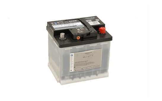

Ich glaube, was über Carscanner ausgelesen wird ist völliger Quatsch, oder meine 12V Batterie ist total im Eimer.
Ich bin vorhin eine kurze Strecke gefahren. Ziemlich genau 30 Minuten.Allgemeine Daten, die mir zur Batterie angezeigt werden:
[19,Gate] 12V Batteriealterung nach Strom: 71%[19,Gate] 12V Batterie angepasste Kapazität: 49 Ah
Spannung der 12V Batterie kurz vor Fahrtbeginne: 12,30V (gemessen über Battery Guard)
Fahrtbeginn Fahrtende Delta [19,Gate] 12V Batterieladezustand (%) 58 73 15 [19,Gate] 12V Batterie Gesamtladung (Ah) 692,8 694,1 1,3 [19,Gate] 12V Batterie Gesamtentladung (Ah) 662,4 662,4 0 Das in 30 Minuten 1,3 Ah geflossen sind, glaube ich ja noch. Dass mit diesen 1,3 Ah die Batterie von 58% auf 73% geladen wurde, halte ich jedoch für ein Gerücht.
Wenn die 1,3 Ah 15% Unterschied in der Batterieladung ausmachen, dann wären 100% ja nicht einmal 10 Ah.
Es wäre wirklich interessant zu erfahren, was im Rahmen der TPI gemacht wird. Nur ein Batterietausch würde ja wirklich nur bei von Anfang an defekten Batterien helfen. Aber irgendwie schaut es so aus, als ob irgendetwas die Batterie aussaugt.
Wenn ich Easy Open, Welcome Light und automatisches Öffnen bei Annäherung abschalte, kann ich keine Phantomaufweckungen beobachten.
(Kessy ist aber aktiviert, so dass sich das Auto per Hand am Griff öffnet/schließt.)
Unabhängig voneinander habe ich die Einstellungen noch nicht getestet, um zu isolieren woran es vielleicht liegt.
Ich glaube nach wie vor, dass auch Tiere einen Spannungsabfall auslösen können, wenn sie hinten am/unterm Auto langgehen.
Easy Open reagiert auch, wenn kein Schlüssel in der Nähe ist. (Nicht mit Öffnen des Kofferraums, aber mit deutlichem Spannungsabfall im System.)
Dank Spannungsüberwachung weiß ich, dass leider die normalen Vorgänge, wie Entriegeln, Verriegeln oder Kofferraum öffnen/schließen unglaublich (zumindest an meiner) 12V Batterie nuckeln und die Spannung in die Tiefe reißen.
Von daher wundert mich rprs geschilderter Fall gar nicht.

intAct Battery Guard, ich glaube den nutzen die meisten hier.
Unerklärliche Spannungsabfälle? Vielleicht auch durch Katze oder Marder verursacht...
Gestern habe ich nach dem Hereintragen der Einkäufe mit dem Batterielogger geschaut, was passiert, wenn man den Kofferraum schließt.
Holla, die Spannung der 12V Batterie bricht direkt um 0,3V ein.
(Die Türen waren dabei bereits verriegelt und der Schlüssel nicht mehr in der Nähe vom Auto.)
Heute habe ich dann mal ausprobiert, was passiert, wenn man den "Kofferraum-Kick" ausführt ohne den Schlüssel dabei zu haben.
Äußerlich nichts, aber auch hier bricht direkt die Spannung ein. Finde ich äußerst unschön.
Von daher denke ich , dass unerklärliche Spannungseinbrüche auch dadurch verursacht werden könnten, dass irgendetwas (Katze, Marder, ...) den Easy-Open-Sensor reizt.
