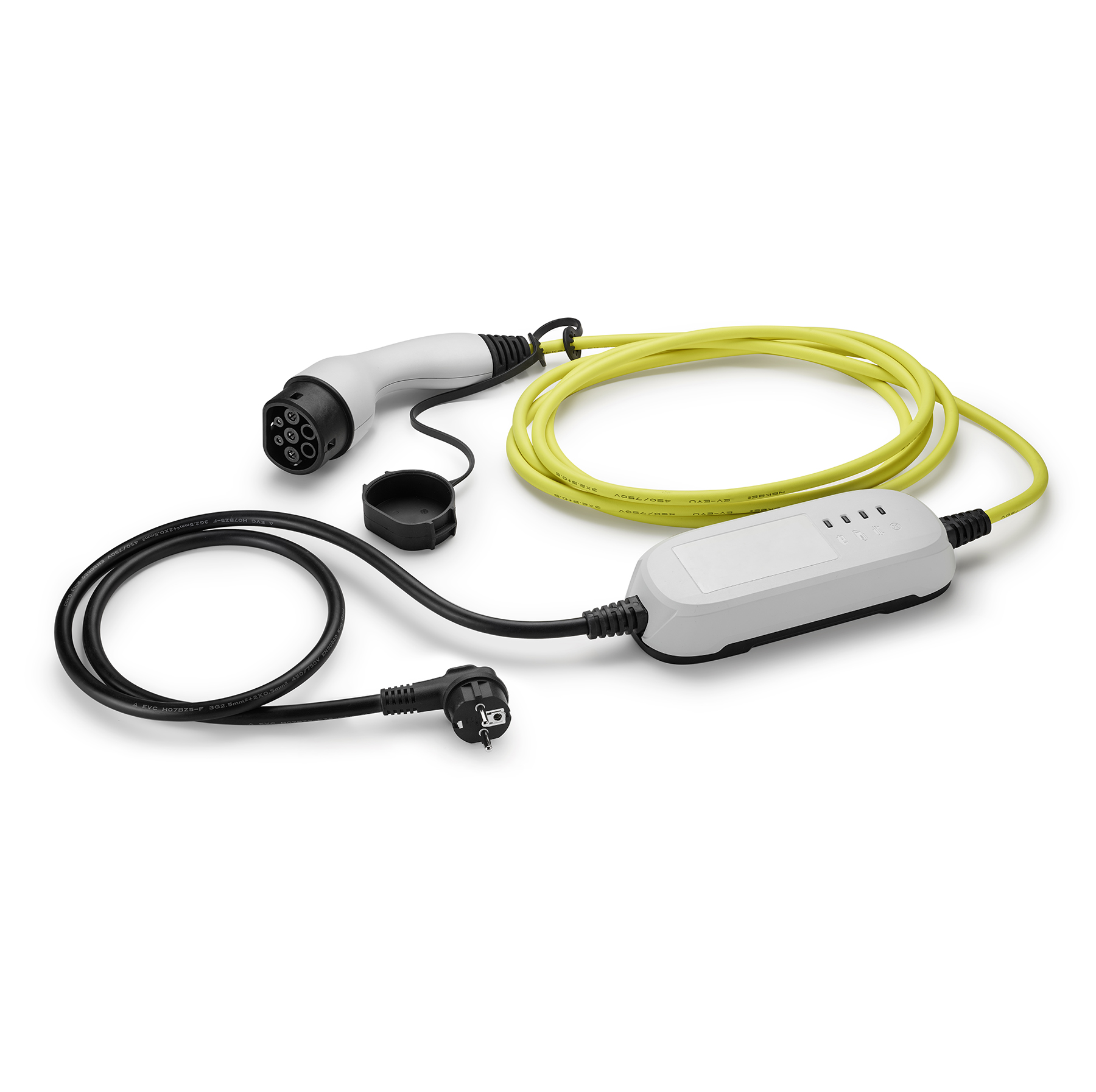

Aus reinem Interesse, schau mal,ob du siehst wo der hergestellt wurde
Wobei ich als Schwachpunkt die Schukodose sehe, die sind nicht auf 16A Dauerlast ausgelegt. Wenn möglich die Stromaufnahme auf max 10A reduzieren.
Hergestellt wird wohl viel in China...aber geprüfte VDE/-GS- Zertifikate werden nach etlichen Tests hier in D vergeben...und ich glaube da sind wir beim original VAG Teil eher auf der sicheren Seite als die billig Nachbau NO Name Teile. Meine Garage sollte nicht wegen 90 Euronen in Flammen aufgehen.![]()
Der Schuko Loader ist auch bei 10A begrenzt. Macht also nur 2.3 kW.
Das Transport- Paket beim 80er ist in D auch nicht mit dabei.... .
Ich habe für die kommenden 6 Monate wohl nur Schuko. Daher wollte ich etwas verlässliches haben, damit mir die Kabel in der Wand nicht wegbrutzeln
Da ist der billige vermutlich nicht so geeignet, oder?
Den originalen aus dem VAG-Konzern würde ich auch eher nehmen als den China Made für 90 Euronen.
Aber den Link dazu hatte ich ja bereits geposted.
Die VW / SKODA E-Teil Nr ist :
Wenn man die Nr. ergoogelt, bekommt man den Adapter auch unter 200,- Euronen im Original.

Falls noch jemand ein 230 Volt Ladekabel auf Mode 2 Stecker sucht.
Das scheint recht günstig zu sein...
