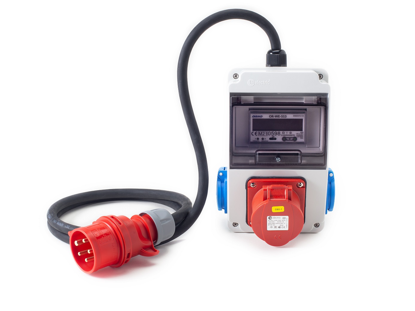

  • Wenn Du in der Garage einen roten Anschluss hast, an dem du auch einen Ladeziegel betreiben kannst, hätte ich einen Tipp für dich:
    Countbox Stromzähler / Energieverteiler
      Countbox Stromzähler  Sie benötigen einen Eichrechtskonformen Zähler, um einen Sondertarif bei Ihrem Energieanbieter nutzen zu…
    www.wallbox-eva.de
    Ich nutze das zur Abrechnung mit meinem Arbeitgeber. Habe das aber vorher geklärt ;)
    Ich übermittle mit den Reisekosten jeweils einen Eigenbeleg, der per Foto den Zählerstand beinhaltet. Ich rechne dann meinen privaten Stromtarif ab, den ich vorher schon dem Arbeitgeber übermittelt habe. Das funktioniert nun seit gut zweieinhalb Jahren!
    https://www.wallbox-eva.de/zub…zaehler/energieverteiler#
    Gefällt mir spontan ganz gut! Werde mal erörtern inwiefern sowas möglich ist hier in der Firma.
