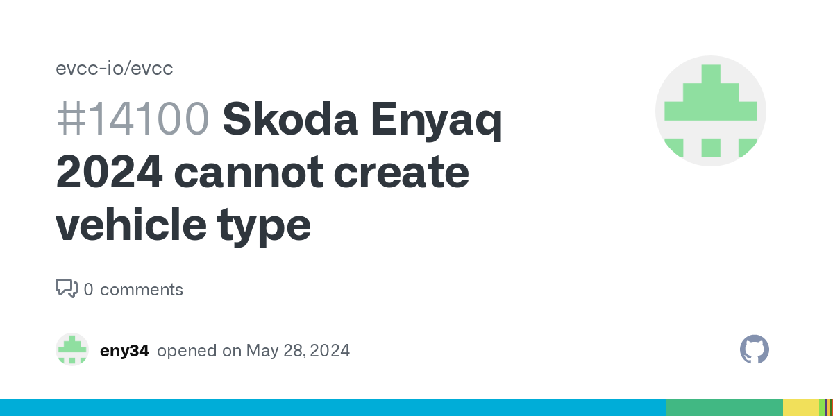

da inzwischen die Einstellung der alten App und der Internetseite angekündigt wurde, stehen wir da ein wenig im Regen. Skoda möchte wohl, dass alle auf die neue App umsteigen. Für die neue Plattform gibt es aber bislang keine Verknüpfung mit EVCC und Co, da hat sich wohl die API geändert.
Leider kann ich sowas aber auch Null selbst schreiben, da sind wir wohl auf findige Leute angewiesen...
Quelle: https://github.com/evcc-io/evc…discussioncomment-9572581

sehe ich auch so. Ich habe das Thema mal an evcc weitergegeben und hoffe dass die Anbindung an die neue Plattform zeitnah möglich ist.
Nur weil die alte App und das Web-GUI abgeschaltet wird, heisst das noch lange nicht dass es auch die API unter der bisherigen URL nicht mehr gibt. Das eine hat mit dem anderen nur sehr wenig am Hut. Es ist aber natürlich nicht ausgeschlossen, dass Skoda auch an der API weitere Änderungen vornimmt, welche dann zuerst wieder überall angepasst werden müssen. Bei mir funktioniert die SkodaConnect Python Library nach wie vor, es kommen aktuelle Daten (letzte Abfrage heute 08:55).
