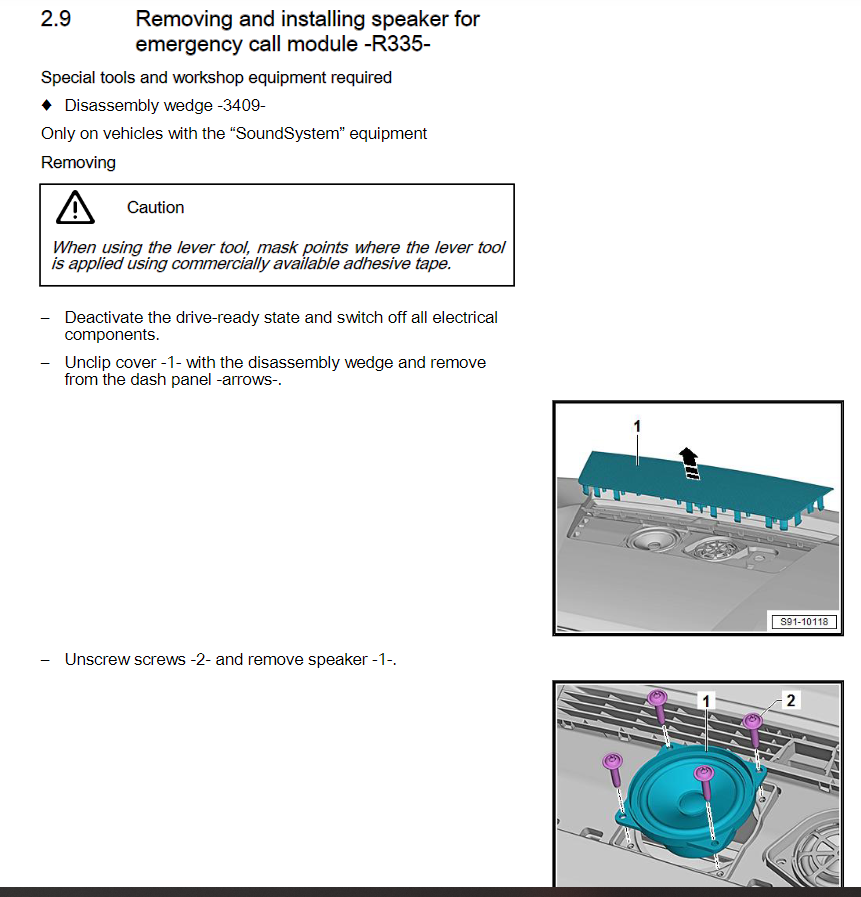

Das emergency system hat einen eigenen, dedicated Lautsprecher, der als Centerspeaker hinter dem 13 inch Infotainmentsystem eingebaut ist.
[Blockierte Grafik: https://tweakers.net/fotoalbum/image/Ob3XlRJTjMJgApjWUWLNoMo1.png]
Alles anzeigen
