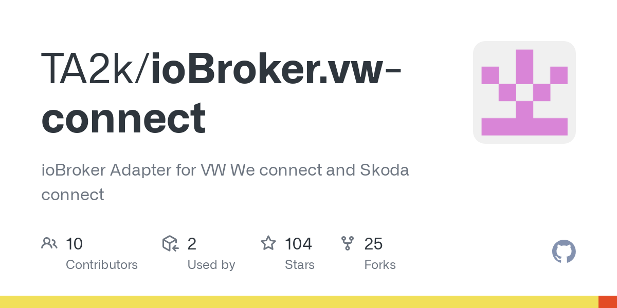

  • Nach Neuinstallation mit GitHub Link...
    Hi @psy ,
    ich suche mich hier dumm und dämlich, könntest Du bitte den GitHub-Link
    des "WE vw-connect" Adapters (IoBroker) einmal kund tun...?
    Vielen Dank! :thumbup:
  • GitHub - TA2k/ioBroker.vw-connect: ioBroker Adapter for VW We connect and Skoda connect
    ioBroker Adapter for VW We connect and Skoda connect - TA2k/ioBroker.vw-connect
    github.com
    Gruß
    Rainer
