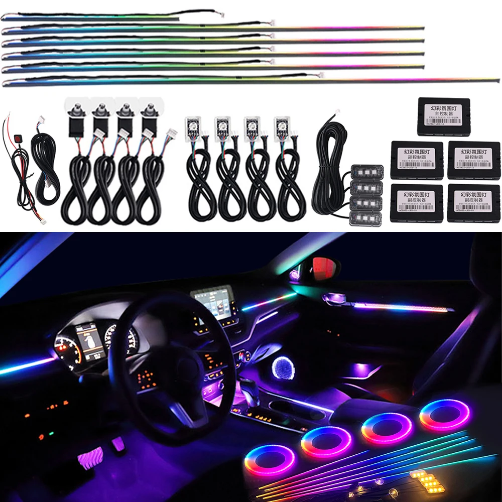

ich habe mir die identische Hardware für 23€ bei AliExpress bestellt.
Fahre auch einen 60 mit Loft.
Kannst du dazu bitte einen Link einstellen?
Na klar:
Bestellt am 03.04.24, heute in Zustellung mit DHL.
Kann gerne gleich mal 1-2 Fotos hochladen, wenn das Paket da ist.
Sollte laut meiner Info nahezu identisch mit dem hier erwähnten System sein.

Paket ist da, hier die Fotos zum Kit.
