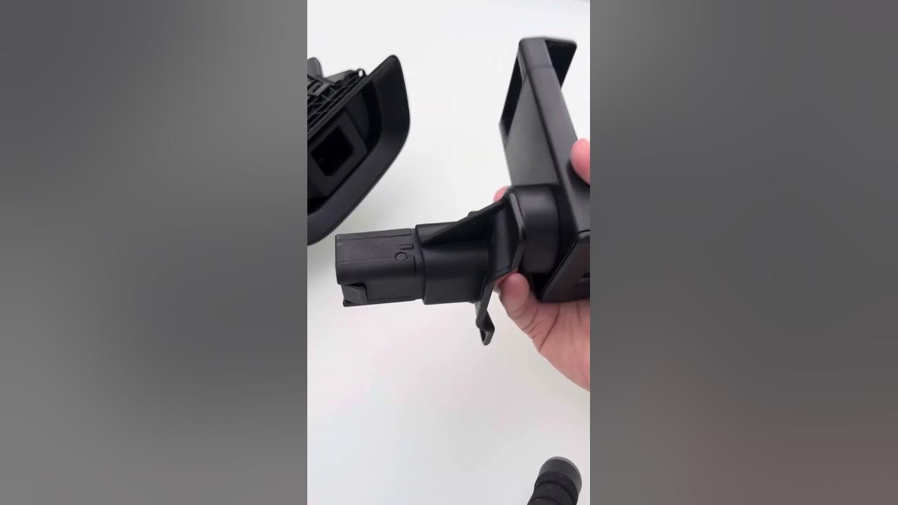

    Ich lass durch einen Kollegen mal so ein drucken ... mal schauen, wie das aussieht.
    Ich habe den Druck gestern erhalten ... es passt, aber zufrieden mit der Passform bin ich nicht! :(
    Daraufhin habe ich die Verschalung am Enyaq Sportsitz ausgebaut und anschließend mit Modellgips einen Abdruck von beiden Innenseiten erstellt. Dadurch ist die Passform 100%. Jetzt werden die ausgetrockneten Teile etwas in Form gebracht und anschließend in 3D Messverfahren für das Kunststoffdruckverfahren vermessen.
